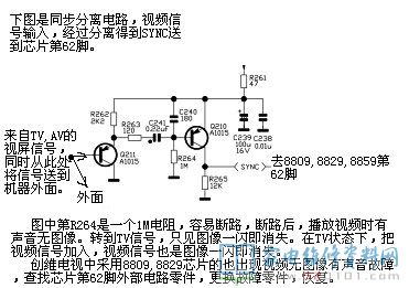

TCL CRT彩电采用8809、8829、8859芯片有声音无图像故障排除(图)
2019-10-25
作者:佚名
3228
随着液晶电视普及,CRT彩电越来越不值得修理,修理时就要快速,要快就要分享经验。TCL、创维彩电采用8809、8829、8859芯片在视频上有声音无图像的,按照下图经验快而准。
