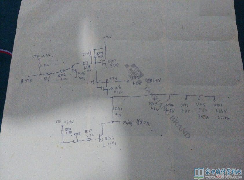

客户送来一台TCLLE24D31液晶电视,故障现象是指示灯亮,不开机。拆机初步检测各路电压,基本正常,检测中发现主板上的各路供电都已经工作了,但是CPU没有输出信号,开启背光电路工作,也没有控制屏供电到屏电路上。

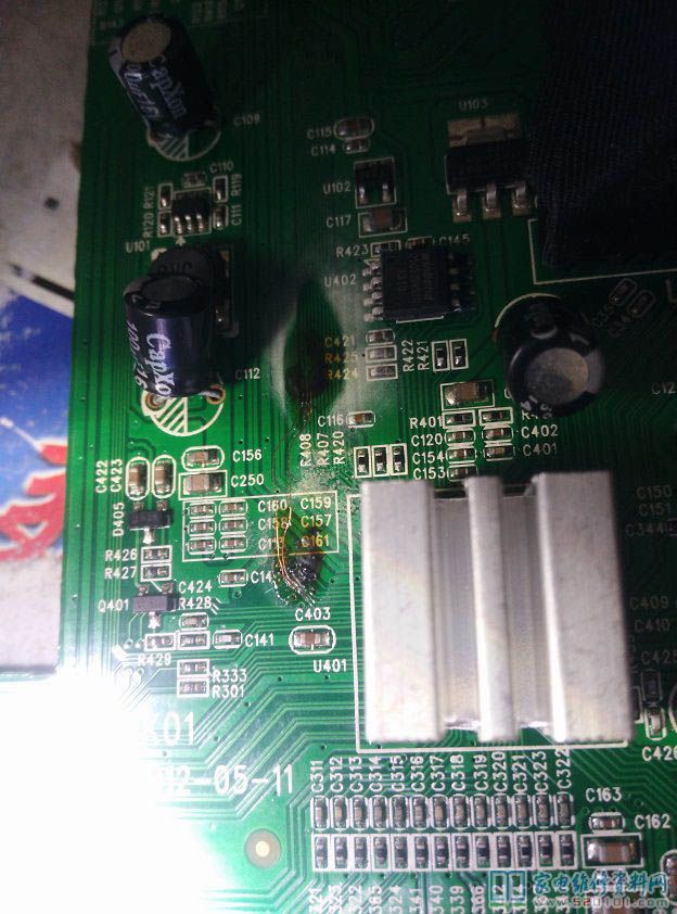

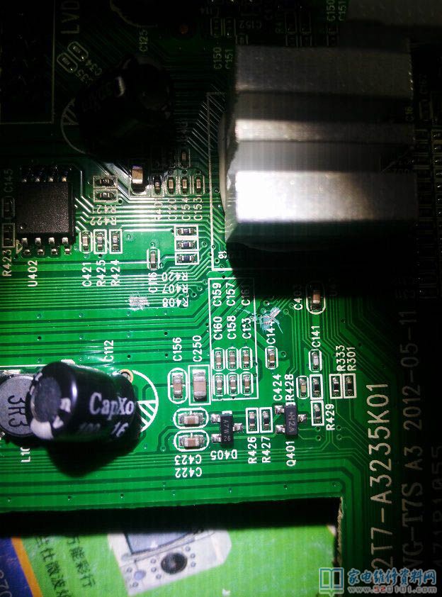

一般的液晶电视机,CPU都是同时或者连锁控制着主芯片供电、屏供电和输出高电平开启背光。在没有二次开机的情况下,主板上芯片的各种供电都有了,说明CPU已经正常工作了吗?TCL的液晶电视大部分都是要二次开机,没有断电记忆的,故障可能出在芯片供电的控制电路上,绘出相关的电路图,分析后得出控制原理:CPU通过Q106控制两个开关管分别输出12V和5V,5V又经各种降压稳压电路分别输出芯片几组供电,通过Q103来控制背光电路。经过仔细地检测,发现是CPU输出端分别连接Q106和Q103两条并行的铜箔间有漏电现象,漏电阻值在100欧左右,断开漏电部分用漆包线连通,经过测试后二次开机,指示灯由亮熄灭,屏幕亮起,整机已正常工作。
