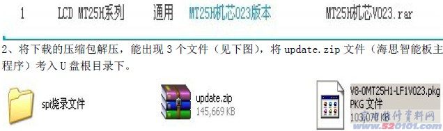

1、到技术网下载MT25H 023版本主程序。

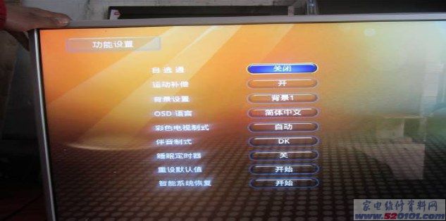

3、按电视子菜单进入“图象设置”选择“对比度”按9305 进入“售后模式”菜单确认电视端软件版本是否在023版本以上。如果低于023版本请升级到023版本(升级方法这里不做介绍)。 4、将考入update.zip文件(海思智能板主程序)的U盘插入电视USB1或USB2口(不要插入USB 3D口,升级电视端主程序用USB 3D口),然后通电开机,按“子菜单”选择“功能设置”内的“智能系统恢复”,屏幕显示进度条,大约5分钟系统恢复成功,主电源关机在开故障能够排除。
5如果通过上诉方法不能排除故障,可以使用如下方法恢复: (1)寻找一个空白nor flash(命名为flash A),型号与海思智能板上的nor flash相同。 (2)将上文中下载的023版本压缩包中“spi烧录文件 ”内的SPI.BIN文件烧写至nor flash中。 烧写方法:可以使用抄写器,也可以焊接到tv数字板上烧写后,然后焊下。 (3)将海思板上的原nor flash取下(命名为flash B)保存好,不要丢弃。然后将flash A装上。 (4)然后按照第4条选择单单中的智能系统恢复的方法将智能系统恢复。 (5)将flash B装回海思板,然后进入主菜单,打上系统小补丁。同时flash A可以循环使用。
