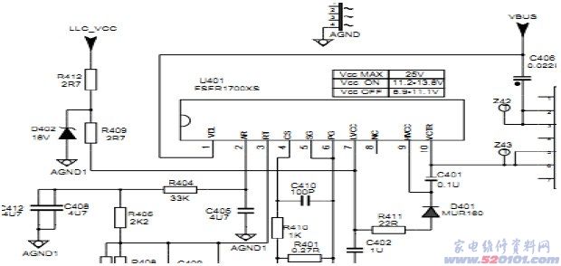

机型:L48E5000-3D/MS28
故障:不开机
故障分析:开机测无24V。测试PFC 390V正常。测试U401(FSFR1700XS)的供电有6.3V。更换U401的供电三极管Q305故障依旧。断开J13供电恢复正常值14V .代换PMW/U401故障依旧。测试U401的7脚VCC的对地阻值不对(和好机进行对比)。测试7脚VCC的稳压二极管D402(18V)软击穿。跟换后故障排除 。
