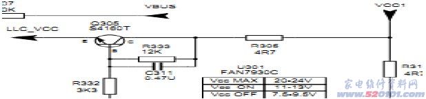

机型:L48E5000-3D/MS28
故障:不开机
故障分析:开机测无24V。测试PFC 390V正常。测试U401(FSFR1700XS)的供电有5V(正常值为14V测量所得)。测试上游供电VCC1有15.3V. 原理D204通过TS1整流出16V电压到Q205的C极,当Q205导通时得到VCC1的15.3V的电压。Q305的C极15.3V B极14V E极5V.。从电压可判断Q305(S4160T)可能损坏。更换后E极电压恢复到14.3V. 故障排除。
