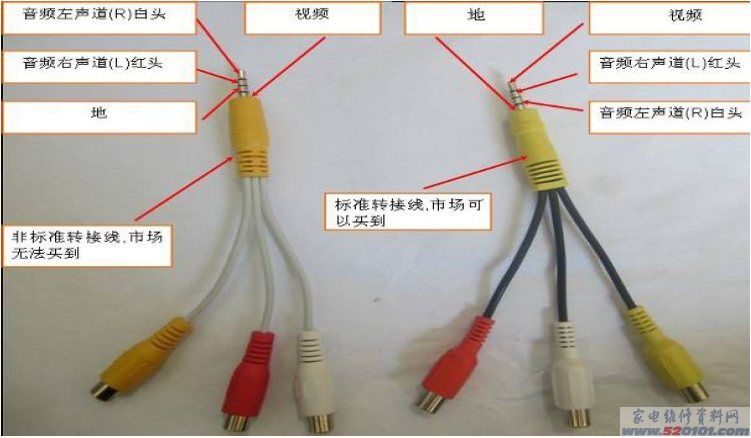

目前TCL LED机器采用的AV 转接线有两种,其中MT系列机芯使用白色线(见下图),MS系列机芯使用黑色线,两种线形状一致但是接口排列顺序不一致,在售后出商返机时一定要注意区分。如在用户家出现新开箱机机AV无信号时,请注意检查该转接线是否正确。
