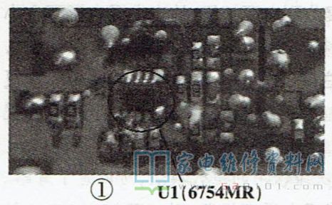

TCL L32W3212型液晶彩电,雷击后不通电。拆机后检查发现电源板已损坏,电源板型号为SHL3238F-101S REV.03。拆下电源板单独检修,经测量F1(3.15A )保险已开路.D1(RI208 )已击穿,测量主滤波电容两端电阻正常,把损坏的元件代换后通电,测量电源输出电压3.3V降为0V,测量主滤波电容两端电压为310V,测量电源管理芯片PWM控制器6754MR的HY启动脚和vCC脚电压都很低,泄放掉主滤波电容的余电后,用1kΩ电阻挡测量6754MR的④脚对地电阻很小正常正向为12kΩ左右,反向为无穷大),说明芯片已经损坏,如图1所示。
拆掉U1后换新,通电测量3.3V端输出电压已经正常,在电源板双排尾插CON3的3.3V和PS-ON之间跨接一只10kΩ电阻,模拟主板开机信号强行使其电源工作,测量12V和24V电压不稳定,12V在8V~14V间波动,测量开关变压器整流输出端12V和24V也是如此波动,说明电源不稳定,代换U2(817B )光耦后故障排除。
