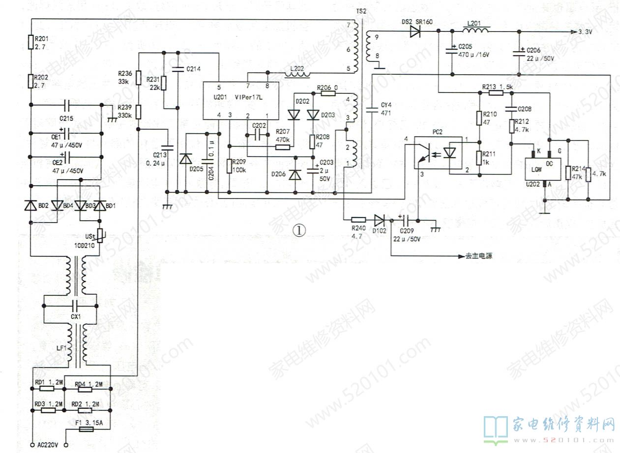

接修一台TCL-L32S10型液晶彩电,雷击后三无。拆开机盖,实测450V大电解电容有约290V电压,但测电源次级输出端的3.3V及24V电压均无,直观发现限流的贴片电阻,串联的R202、R201均烧焦开路。经查两只贴片电阻阻值都分别为2.7Ω,用5.1Ω/2W的电阻代换。查看电路,发现290V电压通过R202、R201输入到TS2副开关变压器初级⑦-⑤绕组,再到U201副电源芯片VIPer17L的⑦、⑧脚上。实测该串联支路对地电阻值较小,分析U201已雷击损坏。本地无法找到VIPer17L,只能邮购。实绘相关副电源电路图如图1所示。

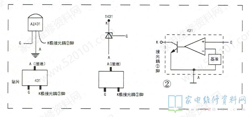

用万用表RX1k挡测光耦PC2(P817E)③、④脚,正向电阻值为1kΩ,反向电阻为2.6kΩ,已严重漏电,将其换新;测贴片二极管D205、D206、D203已开路,用高频二极管代换;测得贴片电阻R208已开路,R208标470,开始认为470Ω,后来分析应为47Ω(471才是470Ω),将其换新;测得贴片电阻R231(223)开路,找到0805型的贴片电阻223换新。将邮购到的VIPer17L换上,试机,发现3.3V电压不足,约1.9V,看来贴片U202 LQW、OC也是坏的。当初不知U202是什么元件,后通过分析确认应是431(根据431实际使用特点,实物如图2所示,其A极均是接地的,G极为电阻分压取样输入端,与其内部基准比较后的稳压控制信息是通过K极输出到光耦②脚。根据这特点,可判定LQW、OC实为431),于是用贴片的431代换。试机,副电源的3.3V已稳定,按开机键24V电压已正常。等一会儿,有正常的TCL字符光栅出现,插上AV信号,整机已正常。
