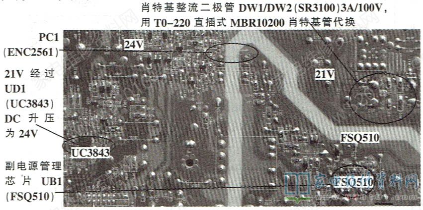

一台TCL L42F11型液晶彩电雷击报修,上门检查确认电源板损坏。拆下电源板回店检修,电源板是电源高压一体板,板号为40-LPL42A-PWF1XG,目测没有明显的爆管现象,通电测量副电源3.3V未工作,放电后检测副电源管理芯片UB1(FSQ510)外围元件都正常,直接代换FSQ510后通电测量,输出电压3.3V电压在3V~4.2V之间跳变,估计电源稳压环路异常导致不稳压,直接代换PC1( ENC2561 )光电耦合器(用PC817代换)和UD4(AZ431)精密基准稳压器。通电后再测量3.3V电压恢复正常,在电源板尾插P1的⑦脚(3.3V)和10脚(PS-ON)之间跨接一只10kΩ电阻(模拟主板高电平开机信号强制其主电源工作),然后测量24V电压为0V。测量EC2主滤波电容两端电压为398V,PFC电路已经正常工作,说明开待机控制部分正常,问题在主电源部分。

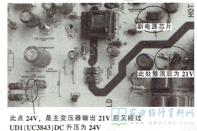

逐一检查发现主电源肖特基整流二极管DW1/DW2(SR3100)(3A/100V)在路阻值异常,拆掉后测量确认其中一只击穿,用两只10A/200V的TO-220直插式MBR10200肖特基管代换,把MBR10200①、③脚接开关变压器端,②脚接整流输出端,如图1所示,代换后通电测量整流滤波电容CD17处的电压为21V轻微波动,故障排除。
小结:这种故障一般直接测量主板标注的24V插件处,测量开关变压器整流后CD17处的电压是因为整流管已击穿,代换后通电检测温度和电压是否异常,因此差点被误判。此电源板24V这路与常见电路不同,一般主开关变压器整流输出直接是24V,本电路整流输出只有21V ,21V通过UD1(UC3843)的DC端二次升压后形成24V,如图2所示,其主要目的就是提高24V输出更大的电流。
