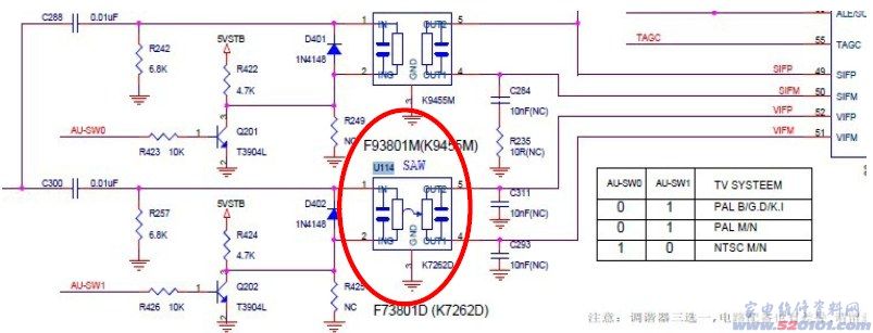

故障现象:图像雪花大,有干扰
分析与检修:通电测量高频头电压,发现其他电压都正常,只有AGC电压4.8V偏高,检查AGC电路R233、R316阻值正常,测量R233到U112 55脚也无断路,判断有可能高频头损坏,更换后故障依旧,后从其它板子上代换声表面U114后,故障排除。
