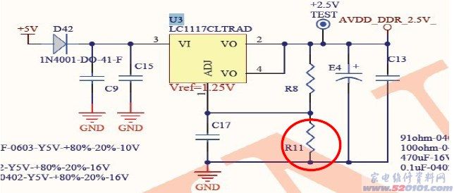

故障现象:自动关机
分析与检修:通电开机,大约2分钟后关机。测U3输出脚电压为3.3V,正常2.6V左右。更换U3故障依旧,发现U3的调压电阻R11的一端没有焊好,从新补焊。试机老化1小时,未发现异常。
