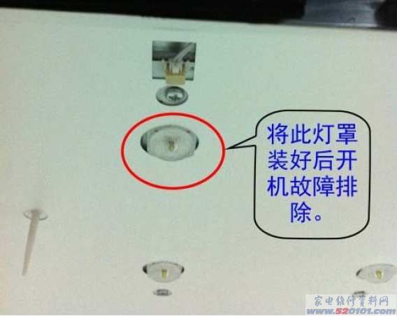

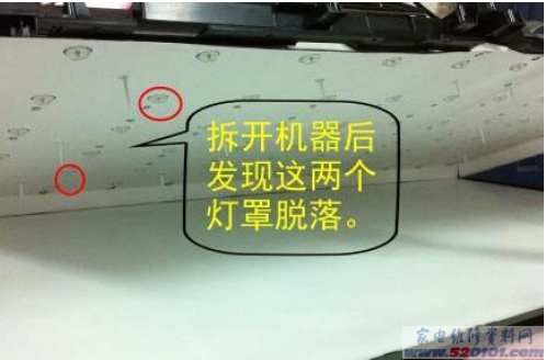

故障现象:屏上有两处散光点 背光不均匀维修方法: 机器是网点拉回维修,填写故障现象是背光不均匀 ,验机发现屏上有两处散光点,怀疑是LED灯有问题于是将机器完全拆开,机器的螺丝用的是内六角型的,拆卸一定要非常小心,完全拆开后发现是LED发光灯上面的灯罩掉了两个,于是用胶粘好,将机器装好后,测试故障排除。
请看下图:
