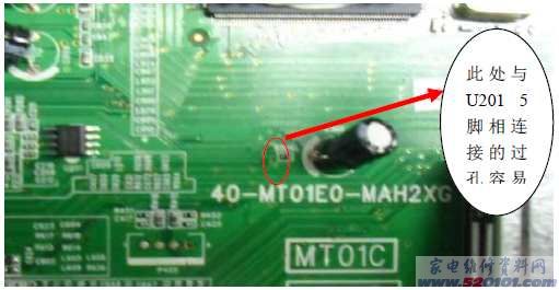

故障现象:热机只有一个台
检修思路::上机架试机,搜台正常。由于是热机出故障,就用热风枪对着数字板边加热边换台,当吹到C360旁边的过孔时发现换台之后,台号会变台不会变。再次重新搜台发现搜不到一个台了。用万用表测量数字板的各个供电都正常,测量U201总线电压时发现5脚只有1.8V 6脚3.3正常.断电后在测量总线的对地阻值发现5脚 6脚阻值明显不一样。断开5脚所连接的负载,在测量对地阻值发现没有负载了对地扔有阻值。由此判断过孔有阻值。切断U201 5脚线路所经过的过孔,测量阻值无穷大。上电试机,故障排除。
