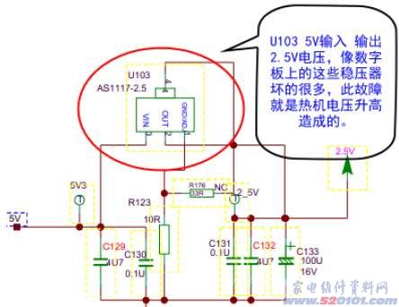

机芯:MS81L 故障:热机竖条 自动关机 维修与分析:故障描述自动关机,经过测试发现 机器热机后出现彩条自动关机,那么首先测数字板各组供电,热机出故障 一般为小的数字供电不良引起,U105 3.3V正常,U104 1.2V正常,当测到U103 电压有2.7V (出故障时测得) ,正常时应该是2.5V电压的。明显电压不对,怀疑是U103 不良,更换后观察故障再没有出现。这些机器数字板的小稳压IC坏的很多,维修时多注意。
