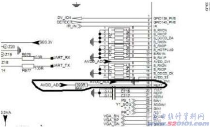

故障现象,机器能够开机,背光也正常亮起,但是屏幕呈现粉红色,按键,遥控操作机器均有反应,并且能进行正常的待机与开机操作。 检修经过:看到现象首先怀疑屏不良,于是代换上新主板发现一切正常,所以确定故障在主板上,由于该主板上集成了MEMC倍频部分,所以目前还没法确定是倍频部分不良,还是前端的主芯片MSD206信号处理部分不良,于是开机测量主芯片输出至倍频部分的LVDS信号电压,发现所有信号线上均无电压,而正常板是因该有1V多做有电压的,所以可以判断该故障应该与倍频部分无关,故障应该就集中在MSD206附近,于是分析,由于机器开待机操作正常,所以可以基本判定主芯片与控制相关的一些基本工作条件是正常的,出类似故障应该是软件问题或是主芯片不良亦或是主芯片外围与图像处理相关的某些外围电路有问题。本着先软件后硬件的原则,首先升级主程序发现故障依旧,与时代换用户存储器24C64仍然没排除故障。看来软件的原因可以排除了!于是着重测量主芯片LVDS输出附近的各路供电,发现一切正常。。大致测量主芯片其他各路供电也没有发现问题。难道主芯片坏了??于是代换主芯片。。本以为开机能够正常,但是开机后依然是原故障~~~~那还能有哪里的问题呢?于是还是老老实实的从主芯片的工作条件查起,如下图:
当测量至芯片18脚,引脚名称为 REXT 。(如上图黑圈处)发现该脚电压仅为0.2V!而正常板3.3V AVDD_ADC电压通过390欧电阻加到该脚上,其正常电压值应该为3V左右。测量板底390欧电阻R661处电压却为正常的3.2V,看来是该电阻与芯片引脚间的过孔不良了,于是飞线连接。开机后故障排除!~~~。。请大家记住这个REXT脚,曾经在TCL MS19C机芯上(主芯片是MST9U19C.)遇见过该脚外围390欧电阻开路引起机器开机控制正常但是白屏的故障,也是修了好久才发现的!~~~~从字面上分析这应该是芯片内部的某个基准电压脚。具体资料没看过。
