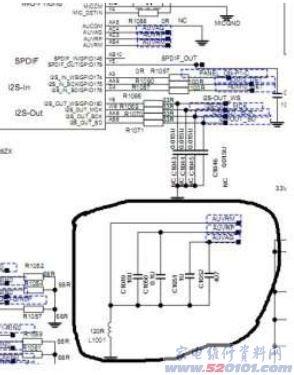

故障现象:TV伴音正常,AV声音刺刺拉拉的想,听不清正常的伴音,噪音很大。 检修经过:根据故障现象,由于TV伴音正常,我们可以基本判断出功放附近是基本正常的。通过切换AV1,AV2通道发现,两路AV无论左右声道,伴音均不正常!由此我们也基本可以判断出伴音耦合电路上出问题的可能性也是微乎其微的。由于伴音信号是直接耦合送入主芯片的,切换以及音效处理均在主芯片内部完成。所以分析,故障要么是主芯片不良,要么就是主芯片与伴音相关的一些公共引脚上有问题。由于主芯片是BGA封装,补焊和更换均有一定难度,于是还是先从芯片外围查起。如下图:
图片有点小,但是请大家留意下面那个圈圈中的四个电容他们所对应的引脚名称是:AUVRM,AUVRP,AUVAG。。从图纸中发现也就这3个引脚符合我们的分析,大致测量这几个电容并无明显异常,于是全部代换,开机后故障排除。此类故障,在一例主芯片为MST6M16方案的主板上也遇见过~~~请大家留神上面标红色的三个引脚。
