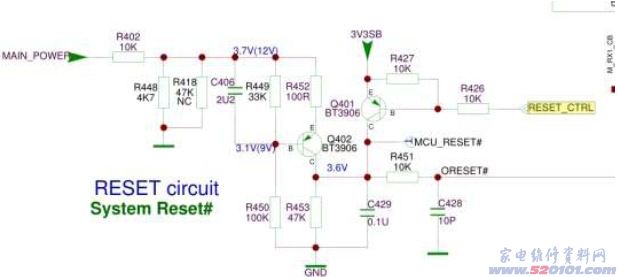

故障现象:灯亮不开机
分析与检修:通电试机,灯亮下灭,不开机,电源板工作正常能强制点亮背光,问题在数字板,测量DC供电正常,一般MT27不开机的大都补焊块的接地就能好,先补焊试机没好,再把块的引脚补焊还是没好,测量大块各个引脚的供电也都正常,代换晶振也是一样,测量到RESET_CTRL没有电压,正常待机时时3.3V,开机时是3.6V,最后检查出C429短路,更换后开机正常,老化一天故障再未出现。
