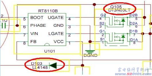

故障现象:有时自动关机
分析与检修:此机是不定时自动关机,在老化出故障时检测电源板电压都正常,继续检查数字板的关键点电压时发现Q105输出只有3V,正常时5V,试代换U101和Q105后故障依旧,可能是外围原件有问题,代换D103时故障排除。
