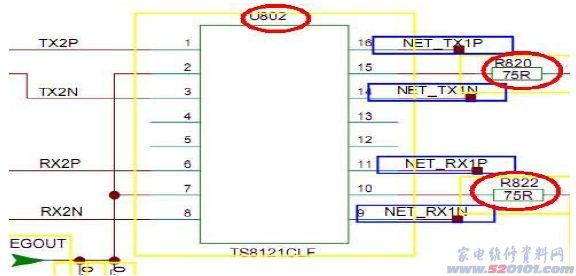

故障现象:上不去网
分析与检修:此机其他功能都正常,上网时显示网络连接失败,进网络设置获取不到IP地址,应该是数字板硬件有问题,拆开数字板检查网络指示灯D800不亮,看来是信号没有送过去,用示波器检查发现电阻R820和R822开路,更换后插上网线指示灯亮了,但还是网络连接失败,更换隔离变压器U802开机正常了。
