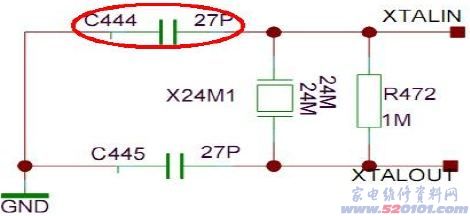

故障现象:不开机
分析与检修:通电后指示灯不亮,检查电源板3.3V和24V都正常,判断故障在数字板部分,主IC没温度,说明没有工作,用U盘无法升级,升级版也连接不上,检查主IC的工作条件供电复位等都正常,检查晶振时发现有一端时0V,仔细检查时外围电容C444漏电,代换后开机正常了。
