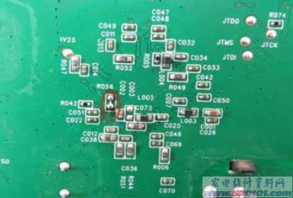

故障现象:热机无伴音(数字板)
分析与检修:检修过程,机器在正常使用大约20分钟出现无伴音,图像正常,初步分析故障应该出现在伴音功放电路,U602(TPA3113D2),测相关电压,7,8,15,16,27,28,脚24V正常,测静音控制脚1,2脚,电压为3,.6V正常,代换U602故障末排除,分析U602(TPA3113D2 是一个  6W 立体声 D 类音频功率放大器,分别由3Pin与12Pin输入DAC-L/R具有立体声桥接式扬声器,是一个差分输入方式,由于MT8223输出数字信号所以中间需要U601、4558来切换,根据分析怀疑主芯片U001工作异常,检查MT8223的81脚3.3V电压为0.6V异常,该脚主要给芯片内部伴音信号解码部分供电输出数字信号,81脚是经R056一0欧电阻接入,测R056两端电压发现一端0.6V另一端3.3V取下测已变为100欧阻值,直接用一导线连接,故障排除。
