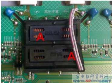

故障现象:黑屏
分析与检修: 开机亮一下就保护了,这是大家最为常见的问题,这款机器屏的背光板上变压器很容易坏(LK315T3LA31),没有同型号的代用的话,屏很容易出现暗带。坏的身边一大堆,大家注意没,坏的都是同一方向的绕组,如果我们身边没有好的,可以废物再利用啊,用2个坏的拼一个。例如2个坏的A端都是好的,先把坏的一端绕组挑断,然后把低压绕组并联,高压绕组也并联就可以了,效果很好。
