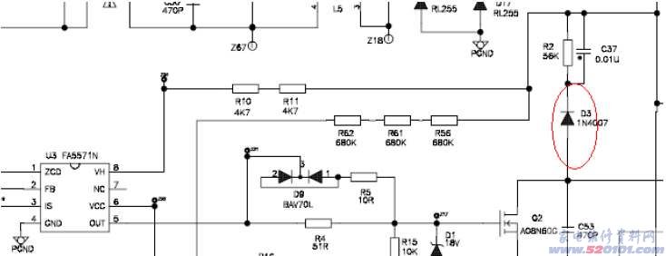

故障现象:灯闪不开机
检修过程:开机后指示灯闪,同时喇叭发出咔咔的声音。首先测量电源板的电源输出,5V和12V都低而且上下跳动。此机采用了LPL24C的电源背光一体板为整机供电。初步怀疑是电源板的问题,单独检修电源板,不带负载的情况下,5V和12V基本正常。接上负载,二电压就开始跳动不稳。根据经验,此电源5571部分的尖峰吸收D3故障率较高,将其由1N4007换成1H8,故障排除。已发现多台相同故障的机器,都是换D3解决。个人感觉此处用1N4007有些不妥。
