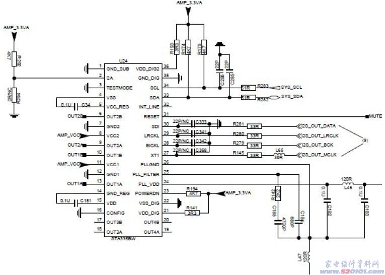

分析与检修:该机器刚开机,声音正常,热机半小时后,有时会声音猛的一下很响,就像声音开到最大,此时只有一只喇叭响,再过一会就没有声音了,看一下电路,该机器的伴音电路为D类功放,而且该功放的音频输入信号也为数字信号(左右时钟信号,位时钟,数字信号,主时钟信号),能出现上述问题,故障应该出现在功放电路,而非出在伴音块前的电路,因为此时图像正常,伴音块通过译码,声音大小左右均衡等状态没有人为调节是不会发生改变的,它有一种类似于RAM的记忆功能,没有人为调节,瞬间SDA发生改变的可能性极小,而应该是功放本身或外围有问题,查看功放块U24(STA335BW),明显换过,而且空脚的铜箔有一处不在,该伴音块底部的焊盘既有接地的作用,也有散热的作用,应该是没处理好,将伴音块吹下来重新焊接,试机两天机器正常,故障排除,在焊接该集成块的时候,要注意两点:1、集成块底部焊盘接地要好,原因前面说过,2、焊接该集成块最好不要用拉焊的方式,这种集成块的焊锡不容易拉下来,很费事。
