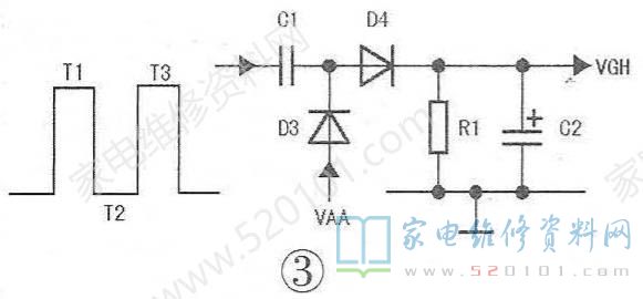

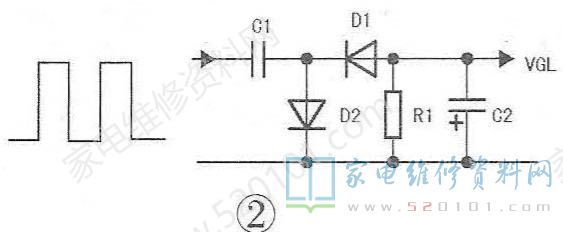

(1)VDD:一般为3.3V,用于逻辑板集成块的供电;(2)VGL:屏TFT薄膜开关MOS管的关断电压,一般为-5V,VGL电压产生电路原理图如图2所示;(3)VGH:屏TFT的开通电压,一般为20V~35V,VGH电压产生电路原理图如图3所示;(4)VDA:屏数据驱动电压,一般为14V~20V,由伽马校正电路产生灰阶电压,灰阶电压约有14路不同的阶梯电压;(5)Vcom:屏公共电极电压(伽马校正电压最大值的1/2)。

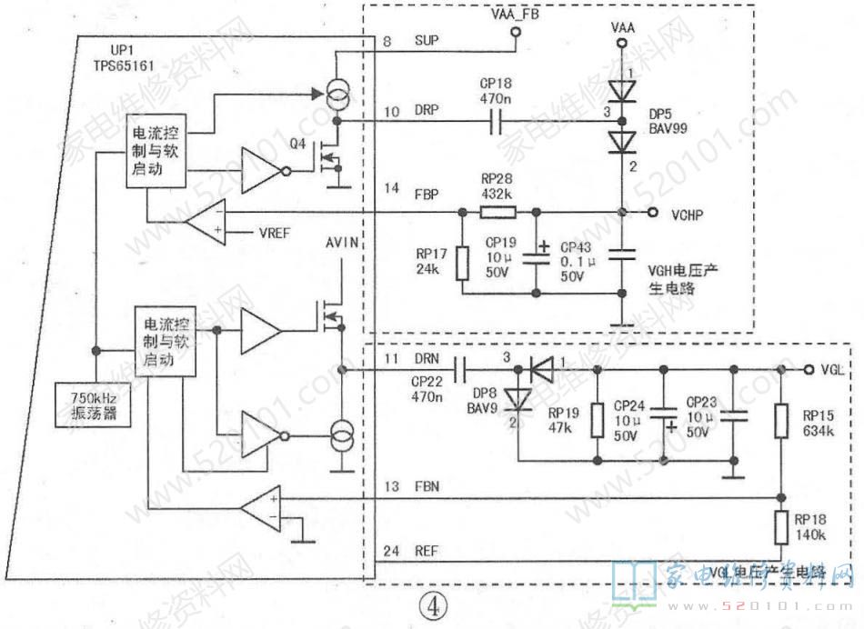

不同的屏VGL、VGH电压值不同,它们的产生电路如图4所示(VGL的产生电路为UP1的8、10、14脚,VGH的产生电路为UP1的11、13、24脚)。以上任一电压出现问题,都会出现不同的图像故障,是故障多发部位。

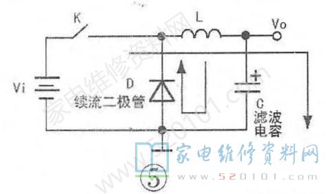

DC-DC直流变换器就是把未经调整的电源电压转化为符合要求的电源。传统的DC-DC变换电路通常采用一个电感作为储能元件实现DC/DC变换,但是电感体积庞大、容易饱和、会产生EMI而且电感价格昂贵。
工作原理:如图5所示,基本电路由开关K (实际电路中为三极管或者场效应管),续流二极管D,储能电感L,滤波电容C等组成。

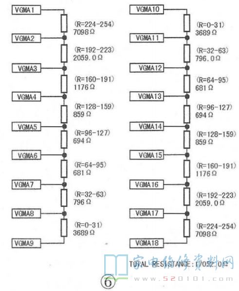

伽马电压是一系列非线性变化的电压,其产生电路如图6所示,产生伽马电压目前有两种方式:(1)采用专门的可编程伽马电压生成芯片,在程序的控制下产生一系列符合液晶屏透光度特性的非线性变化的电压;(2)利用电阻分压,产生一系列符合液晶屏透光度特性的非线性变化的电压。

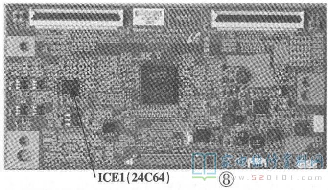

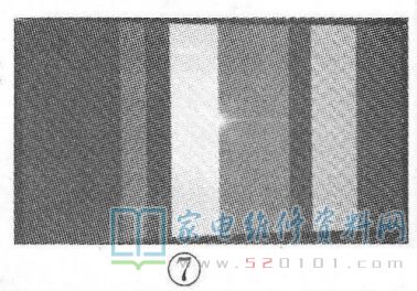

(1)L43F3370-3D MS28L/LSC430HQ01型彩电的逻辑板损坏时,故障现象如图7所示,换板时注意更换ICE1(24C64),如图8所示。

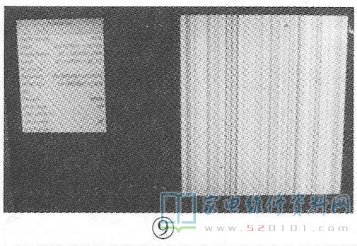

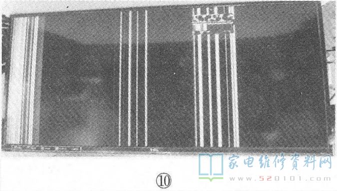

(3)半边无图时,如图10所示,这种情况一般是屏坏或者逻辑板损坏。

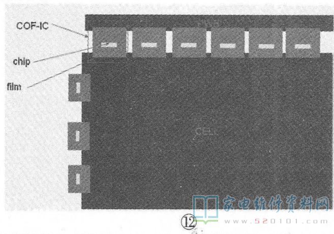

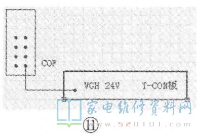

(5)屏型号为HT260-的液晶彩电,如果出现折屏的故障现象,那么该故障原因一定是侧cOF电路没有14VVGH电压引起的,维修时只需从逻辑板的VGH连接一根线到COF上即可,如图12所示。这是HT260-屏彩电的通病。
什么是COF电路呢?液晶屏的电极引线达到数千条,现在的屏分辨率通常为:1366X768、1920X1080、3840X2160(4K),所以直接向液晶屏施加信号的驱动集成电路(源极驱动和栅极驱动)直接连接在液晶屏的垂直(列)和水平(行)侧边上,这个电路叫做COF电路。
玻璃屏与PWB连接方法如图12所示,其中COF定义是将IC固定于柔性线路板的封装技术;chip指含集成电路的硅片,此处指固化在cOF.上的集成电路;Film指胶片、胶卷、薄膜,此处指内有导线的软性胶片。

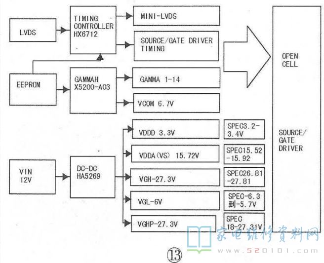

1.40-T42AUO-TCD2LG的逻辑板电路框图如图13所示。

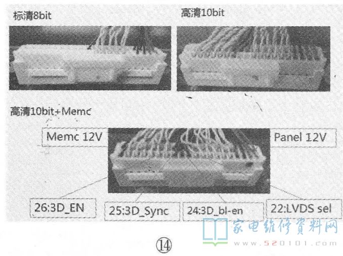

2.主板LVDS接口如图14所示。

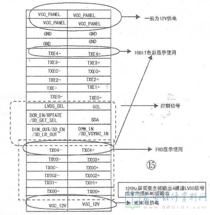

3.主板显示信号的LVDS输出如图15所示。

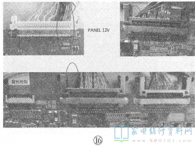

4.逻辑板LVDS输入端接口如图16所示。

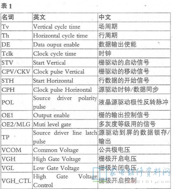

5.时序电路信号介绍:RSDS:低摆幅差分串行图像数据信号;STH;源极驱动电路移位寄存器“位移”起始脉冲CKH:源极驱动电路移位寄存器'触发”脉冲;POL:源极像素信号极性逐行反正控制信号;STV :栅极驱动电路移位寄存器“位移”脉冲; CKV:栅极驱动电路移位寄存器'触发”脉冲。6.新名词解释如表1所示。
