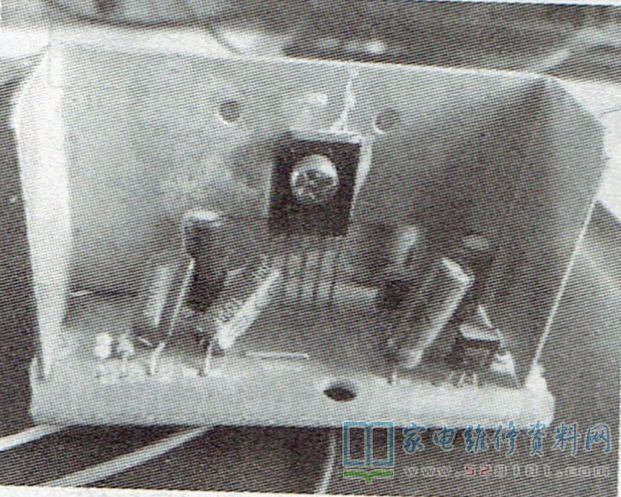

一台乐华32L20型液晶电视,图像正常,无伴音。拆开机壳,目测电源及伴音部分,未发现异常元件,检查左、右扬声器也正常。通电开机,将音量加至最大,仍无伴音。测量伴音块u901(TAP3110D2)的供电端(15脚、16脚、27脚、28脚)电压为12V,正常。此时手摸伴音块U901表面烫手,判断伴音块损坏。由于手头上没有该型伴音块,加之用户又催得急,于是决定改用普通伴音块。
