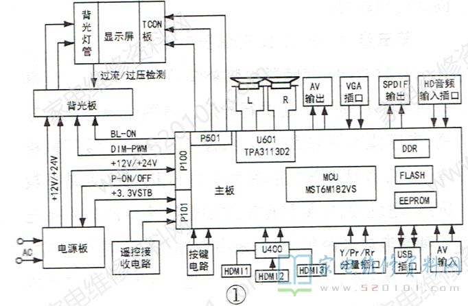

MS82T机芯液晶彩电主芯片采用MSTAR公司出品的MST6M182VS(U500,除具有普通TV收视功能外,还具有1路AV输入/输出接口、1路Y/Pb/Pr接口、1路VGA接口、3路HDMI及1路USB2.0接口)。该机芯整体电路结构框图如图1所示。该机芯液晶彩电的代表机型有:L42F330BL42F3310B、L42F3350B、L42F3370E、LC42M02等。

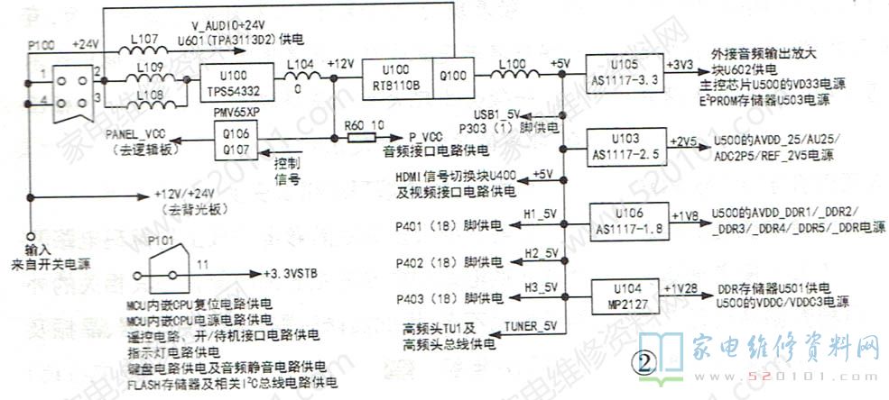

1、供电系统
开关电源板送出+12V/+24V主电压和+3.3VSTB待机电压,如图2所示。+12V/+24V 电压第一路送往背光板,第二路作为v-AUDIO电压,送往音频功放电路,第三路送往复合功率管Q100(AO4822A)的漏极,第四路送往DC/DC变换块U100( TPS54332)输入端,经U100降压后输出+12V电压。
该+12V电压分为三路:第一路作为外接 AV音频接口电路工作电源:第二路经Q106开/关控制后作为PANEL _vcc(上屏电压),送往逻辑板;第三路送至DC/DC转换块u100 (RT8110B)输入端,经U100及Q100降压后输出+5V电压。
该+5V电压又被分为10路输出:第1路经DC/DC变换块U105(AS1117-3.3)变为+3V3电压,作为外接音频放大芯片U602(DRV632)、主控芯片U500的VD33、ePROM(U503)的供电;第2路作为USB接口电源,送到USB插口P303①脚;第3路经DC/DC变换块u103(AS1117-2.5)变为+2V5电压,供给U500相关引脚;第4路为HDMI信号选择块U400(13-PS3310-00B)及视频接口电路供电:第5路经DC/DC变换块U106(AS1117-1.8)降为+1.8V电压,作为U500内的DDR缓存及外接DDR存储块U501(K4T51163Q1)供电;第6路为HDMI-1信号输入插座P401的⑧脚供电;第7路为HDMI-2信号输入插座P402的⑧脚供电;第8路为HDMI-3信号输入插座P403的B脚供电;第9路作为高频头TUI电源及高频头总线上拉电源:第10路经DC/DC变换块U104(MP2127)降为+1.28V,作为U500的VDDC及VDDC3电源。
电源板输出的+3.3VSTB电压从插座P101的①脚输入,然后分为六路:第一路为U500内嵌CPU的复位电路供电;第二路作为U500内嵌CPU的工作电源;第三路为遥控电路开待机接口电路供电;第四路为指示灯电路供电:第五路为键盘电路及静音电路供电;第六路作为FLASH存储器U502及相关I2C总线的。上拉电源。

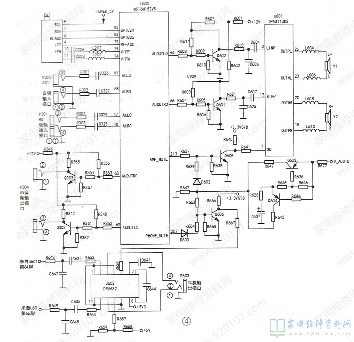

3、音频信号流程
该机芯的音频信号流程如图4所示。U500的75、74脚输入的复合中频信号,经内部信号放大电路放大后,由选频电路将中频伴音信号分离出来。分离出来的TV伴音中频信号被AGC放大后送至音频解调器,解调出来的伴音音频信号再送到选择开关。选择的音频信号经去加重等音效处理及电压放大后,分别从U500的64、65脚输出,一路先经Q602、Q601前置放大,经R618.C604/R621、C607送到音频功放块U601(TPA3113D2)的③、12脚。功率放大后的L/R路音频信号分别从U601的25、23/20、18脚输出,推动扬声器发声。另一路分别经R648、C634、R653/R649、C635、R654送往放大IC U602(DRV632)的②、13脚,放大后的音频信号由③、12脚输出,送至耳机插口P603。其他各路输入的音频信号(包括P300输入的AV1音频、P301输入的HD高品质音频)被送到信号选择开关,选择后的处理过程与TV音频信号相同。AV音频输出信号从U500的62、63脚输出,分别经Q302、Q303前置放大后,从插座P304 2、3脚对外输出,作为外接音频信号源使用。

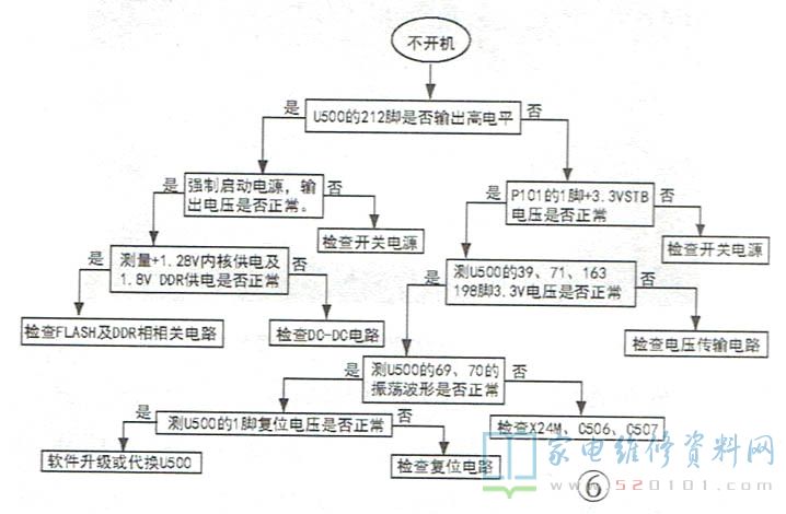

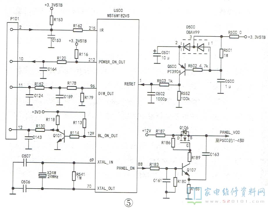

不开机指的是接通电源,按下开/待机键后,指示灯不能改变颜色或熄灭(比如本机芯应是红色指示灯熄灭),机器声光全无。导致不开机故障的原因比较多。比如:开关电源异常,致使+3.3VSTB电压丢失;数字板上主控芯片U500相关工作条件不满足(正常电源、正常复位、正常的时钟振荡),如图5所示,或内部相关电路出现故障或总线所挂元件出现问题(含总线上拉电源或上拉电阻异常),或外接FLASH程序存储器U502(EN25Q32A)异常,或MCU上电时序出现错误或供电异常等,其检修流程如图6所示。

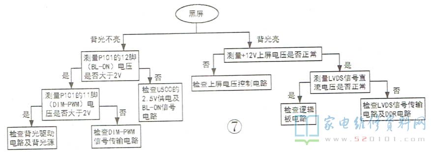

(1)将升级软件"TCL MS82 UPDATE.bin"拷贝到U盘根目录下,然后将u盘插到彩电USB插口中。(2) 按住电视机面板上的."POWER"键后上电,依次输入“0、6、2.5、9、8" ->"menu"->“9、9、9"后机器自动进入升级状态。(3)升级完成后,电视机会自动重启。整个升级过程约2分钟。2.黑屏其检修流程如图7所示。

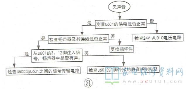

3、无声音
本故障是指在所有信号源状态下都无声音,其检修流程如图8所示。
若只是某一信号源无声,可检查该信号源的输入电路,如果没有问题,可能是U500内部的信号选择开关电路或该信号源的处理电路存在故障。只能更换U500或更换主板来排除故障。

例1:一台L42F330B型机,不能二次开机。经查,主板上的插座P101①脚未输出正常的开机高电平。P101①脚的+3.3VSTB待机电压,U500的+3.3VSTB电压端39、71、163、198脚供电电压及U500时钟振荡端69、70脚振荡波形均正常。在二次开机时,U500的①脚始终没有正常复位的高电平。对这部分电路(见图5)进行检查,发现控制管Q500(BT3906)b、e极已开路。换新后试机,故障消失。

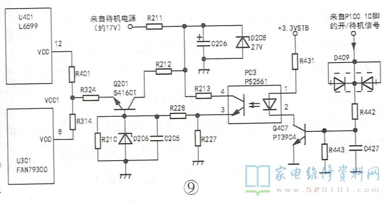

例2:一台L42F3370E型机,按下待机/开机键后,红色待机指示灯闪烁数次后又重新点亮。在按下开机/待机键后,测插座P101 10脚有正常的开机高电平,约经过5s-6s后,开机高电平消失,这说明CPU的工作条件基本满足,问题可能是U500在运行开机程序( BOOT )时受阻。进一步测量发现,在指示灯闪烁期间,主板上插座P100的①、②、④脚并没有+24V电压,说明该机主电源或主电源控制电路有问题。该机芯的主电源工作控制电路如图9所示,P100 10脚输出开机高电平->Q407导通->光电耦合器PC3( PS2561 )初级①、②脚内发光二极管中有电流通过->次级③、④脚光敏三极管内阻大幅减小->控制管Q201 (S4160T) 导通->VCC1 (约+17V)电压从Q201 e极输出->PFC控制块U301(FAN7930C)⑧脚与主电源控制块U401(L6599)电源端卫脚获得工作电压->PFC与PWM电路工作->主电压有输出。检测发现R212(2.7Ω)一端虚焊,重焊后试机,故障排除。
例3:一台L42F3310B型机,黑屏。观察背光灯已点亮,检查逻辑板上屏电压PAN-EL vcC(+12V电压值正常。但U500的LVDS信号输出脚电压全为0V。接下来测量U500各供电脚,发现37脚(VDD33 )无+3.3V供电电压。顺着线路查找,发现主板上该电压的一个过孔断路。重新接通后开机,故障消失。
例4:一台L42F3370E型机,在开/关机时喇叭中均发出“嘭”声响。由故障现象分析,故障应在静音电路(见图4)。开机时,V AUDIO( +24V )输出电压经R627加至控制管Q603( BT3906)的e极,同时还经R646、R645、R628给电容C637(22uF)充电。由于R646阻值较大,故Q603的e-b结电压大于0.7V,Q603导通+Q603的c极为高电平->经D602、R639使控制管Q605(BT3904)导通->Q605的c极输出低电平->经电阻R641使功放块U601静音控制端①脚为低电平,以实现开机时静音。开机后,由于电容C637充电完毕,Q603的b极电平升至0.75V,Q603的e-b结反偏,Q603截止->Q603 c极为低电平->控制管Q605截止->Q605 c极输出高电平->经R641使U601①脚为高电平,以解除静音。在关机瞬间,V_ AUDIO电压消失,由于C637中所充电荷不能立即消失,通过R628使Q604 e极为高电平,Q604因e-b结正偏而导通,Q604 c极输出的高电平通过R643->D602->R664使Q605导通->Q605 c极输出低电平- +经R641使U601①脚为低电平,实现关机时静音。另外,当按下遥控器静音键时,U500的够脚(AMP MUTE )输出高电平,经电阻R637送至Q605b极,Q605导通->U601①脚为低电平,实现静音。对这部分电路进行检测,发现Q605的b极所接电阻R639( 4.7kΩ)已开路。换新后开机,故障排除。

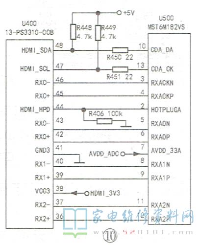

例5:一台L42F330B型机,开机出现图像后,不定期闪烁,随后黑屏。花我 本着 先易后难的原则,先观察背光灯,发现黑屏时背光灯不亮,此时测量插座P101的12脚(背光开启)控制电压,发现有正常的+2.8V高电平,但11脚P101(亮度调节)控制电压竟为0V(正常值应该为+2.7V)。对亮度控制电路(见图4)进行检查,发现亮度信号传输电阻R178(1kΩ)一端已开焊。重焊后长时间试机,故障不再出现。
