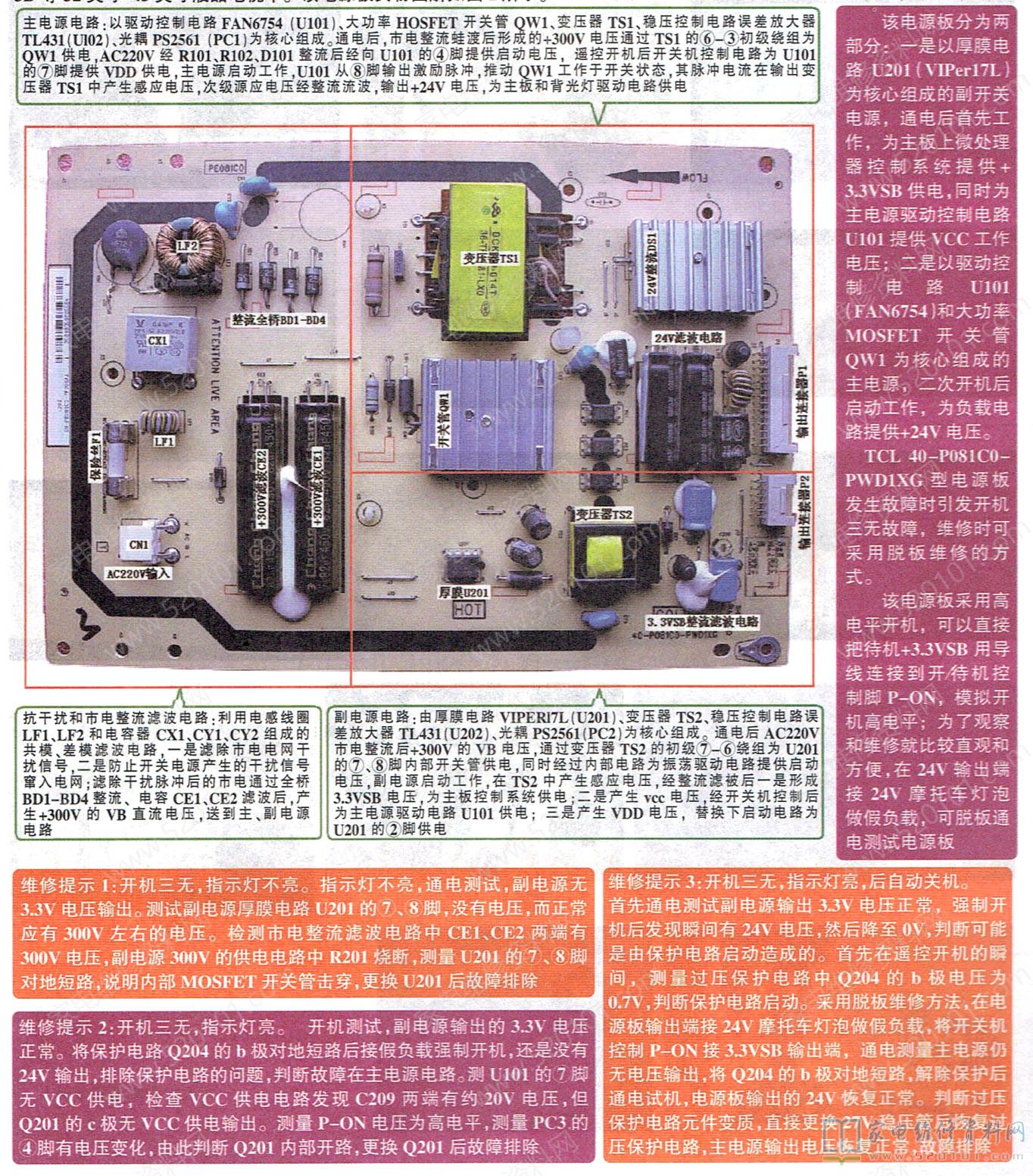

TCL LED液晶彩电采用的型号为40-P081C0-PWDIXG型电源板,编号为08-PE081C0-PW200AA。集成电路采用VIPer17L+FAN6754组合方案,输出+3.3VSB和+24V电压。应用于TCL LED L32F3200B、L32F3270B、L32P21BD、L37TF300B、L32F3250B、L32F7200-3D、L32E500E、L32E5020E、L39F3300B、L42F3300B、L43F3370、L43CE660、L43E53D、L43E5390A-3D等32英寸~43英寸液晶电视中。该电源板实物图解如图1所示。
