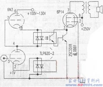

由图可见,光耦中的发光强弱,将随信号的大小而改变。其中三极管的正向电阻也随其而变,如正向接入某电路中时,即相当于一个随信号而变化的可变电阻,利用这一特性,将它作为胆管的阴极电阻,由此而组成的放大电路(图中6P14部分)将是一典型的共栅式电路。与共阴式电路相比,除输出功率小于共阴式电路外,其余的频率特性、失真度、稳定性等均优于共阴式。所以,由共栅式末级和串接式前级组成的胆功放机,不仅具有两种电路的优越性,而且还有以下特点:1.前级虽为SRPP电路,但阴极无阻容元件,栅负压由光耦中二极管的正向压降确定(此电路为-1V),十分稳定。2.末级的阴极电阻由光耦中的三极管与一个NPN型功率管复合后代替了传统的阻容式电路,故阴极电压将由复合管的正向压降确定(此电路中静态时为+6V),并具有动态平衡特点。 主要元件在电路图中已标明,与光耦复合的NPN三极管,须用中功率以上的功放管,其β值要在20~30之间选择。电源变压器与输出变压器可用旧电子管收音机上的原品代替。喇叭则用汽车音响专用喇叭效果较好。
本机调整点只有末级功放的阴极电压一处。用6P14作功放时,阴极电压应为+6V(用6P1时应为+12.5v,用6P15时应为+2.5V),如大于或小于此值,则适当改变前级6N3的屏极电压即可。若阴极电压太小(如小于+1V)时复合的三极管已导通,则应更换HFEm更小些的管子。上述步骤完成后,即可试听。
