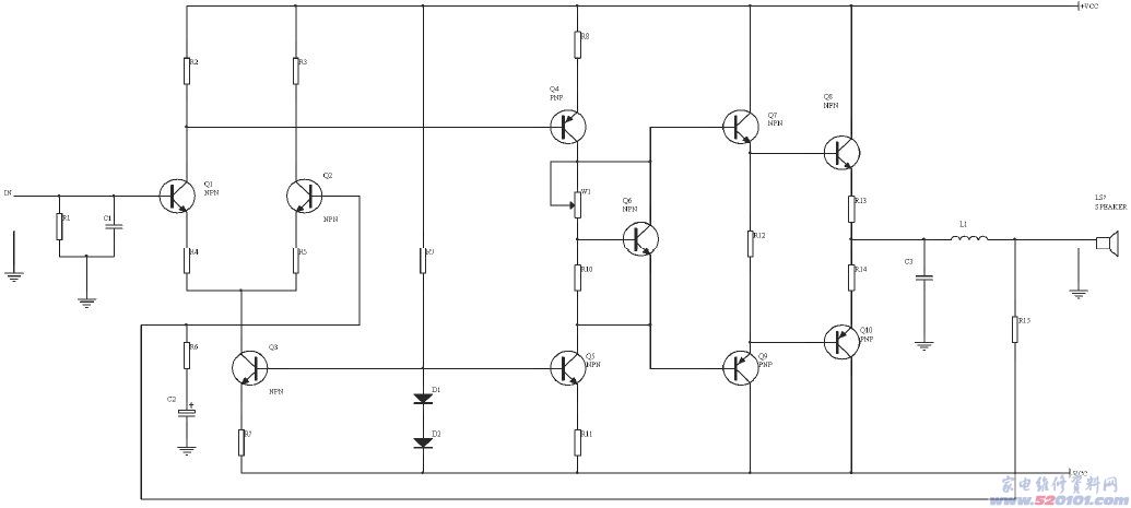

因为OCL的电路的工作原理在许多文章中都有介绍,这里就不再叙述了。只在此讲一下具体的维修方法。 图中Q6、Q7、Q8、Q9、Q10及R12、R13、R14经常同时烧毁。在维修时不要盲目的更换上述元件后就通电,因为此时故障可能没有彻底排除,可能会再次烧毁。应仔细检查前面的管子及电阻等元件是否损坏,W1是否开路或阻值变大等。然后再采取下面的方法更安全稳妥: 将新的测量过的Q6、Q7、Q9、R12、R13、R14焊好,而Q8和Q10功放管,集电极先不要焊接(这一点非常重要),只焊接基极和发射极,以保证直流负反馈构成回路(否则差分对管不正常工作),以防止由于输出不平衡时烧毁功放管。这时一定不要接扬声器。通电检测输出端的静态对地电压,正常值为0V≤±20mV,越小越好。如偏差较大应立即关机,重新仔细检查。若测得输出电压正常时,再测量Q7和Q9基极间的电压,预调W1使其在1.5—2V之间。确认以上电压全都符合要求,再将Q7、Q9的集电极焊好,通电调整W1测量攻放电路部分的总电流为25—30mA。即可接上扬声器试机(主意在接扬声器前要仔细检查其好坏,以免再次烧毁)。 另外,如果输出端的静态电压偏差大于50mV时,要重点检查Q1、Q2是否配对,R4、R5是否变值,重新配对和更换电阻后可排除故障。 有些功放经常莫名其妙的烧毁,几次修复都用不了多长时间。其原因大多是印刷电路布线不合理,电源线没有按照由后向前的原则布线,使电路在大音量输出时产生寄生振荡,严重时就会烧毁攻放。应按照电流由后向前的原则,重新切割布线后面的线要尽量粗短。之后才可照上述方法进行换管和修复。 如果您还有什么不明白的地方,可以发电子邮件与我联系:liyue_tang@126.com 我们可以共同探讨。谢谢!
