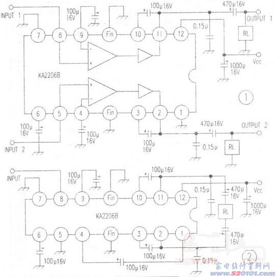

KA2206B是韩国三星公司生产的2W立体声音频功率放大器,采用双列12脚封装。该集成电路内部含有两个增益可变的前置放大器和两个功率放大器。输入阻抗为25k,通过调整④、⑨脚外接电容的容最可以调整放大器的增益。其供电电压范围为9-15V。在供电电压为12V、RL=4Ω、THD=10%时,每个声道的输出功率为2.3W。
KA2206B典型应用电路如图1所示。
另外,该电路还可以桥接工作在BTL状态,工作在BTL状态的接线图如图2所示。此时输出功率约4.7W。
