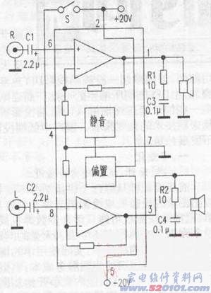

TDA7264是SGS-THOMSO公司继TDA7294后推出的又一款Hi—Fi双声道功放电路,其内部有输入静噪电路和静音电路,并具有完善的过流、过压保护电路,适用于高级AV功放中作环绕电路。
该IC采用单列8脚封装,它的主要技术参数:电源电压范围为±10~±30v,典型工作电压为±20V。RL=4Ω时,每声道连续输出30w;总谐波失真度为0.01%;立体声分离度为70dB;静态电流为75mA。各引脚的功能:①R声道输出;②电源正极;③L声道输出;④静音脚;⑤电源正极;⑥R声道输入端;⑦接地;⑧L声道输入端。图示电路为典型应用电路。
TDA7264比TDA7294的输出功率小,但它承袭了TDA7294的优良性能,具有音色醇厚特点,类似胆机。
