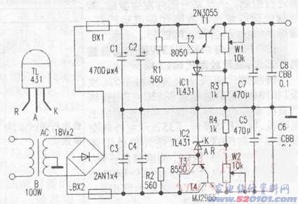

元件的选取和制作:W1、W2选用多圈精密微调电阻。在整流之后用4700uF×4普通电解作为滤波。稳压后的电解仅仅用了470uF×2。C6、C8是两个0.1uF的国产精品CBB。变压器用AC 18V×2输出的100W环牛。整流后C1、C3上能达到25V左右的直流。电源调整管散热板是一段方管铝型材。按图接线无误后可以做简单的调整。首先将其输出接上两只25Ω的大功率电阻,再用数字表将其输出直流电压精调在±18V,然后接上1875功放开机,测量电压仍然稳定在18V,调整后可将微调电阻封固。
