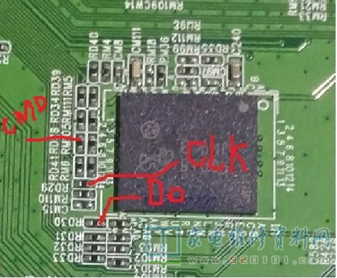

联想50E62液晶电视EMMC点位CMD、CLK、D0如下图所示,仅供大家维修参考用。
