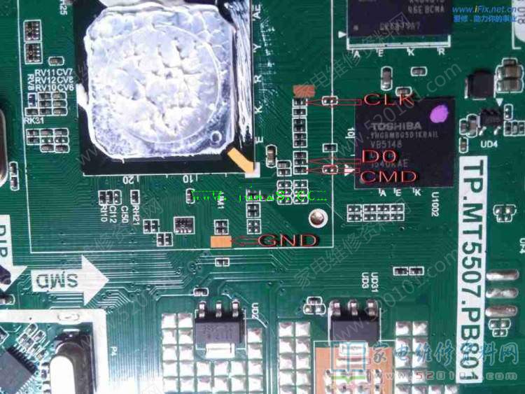

先锋LED-32B700S液晶电视(TP.MT5507.PB801板)EMMC点位图
2022-03-31
作者:ifix
1895
先锋LED-32B700S液晶电视,采用TP.MT5507.PB801主板,配屏LVW320CSDXE12V25 EMMC点位如下图所示,仅供大家参考。
