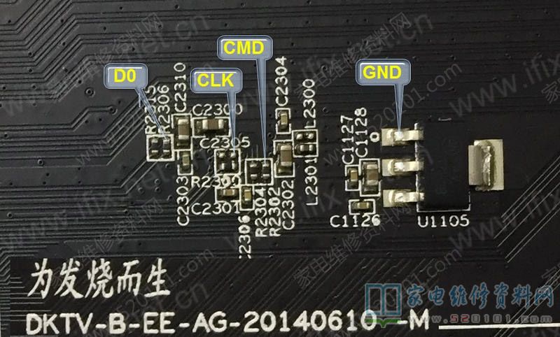

小米电视DKTV-B-EE-AG-20140610-M主板EMMC点位图
2022-03-30
作者:ifix
1770
小米液晶电视采用DKTV-B-EE-AG-20140610-M主板EMMC飞线读写点位CLK、CMD、GND、D0如下图所示,仅供大家维修参考。
