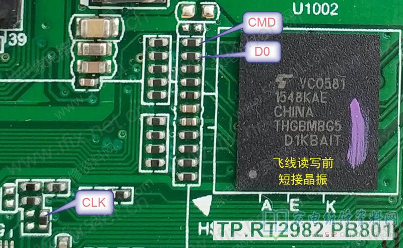

熊猫液晶电视TP.RT2982.PB801板EMMC点位图
2022-03-30
作者:ifix
1846
熊猫TP.RT2982.PB801主板EMMC点位CMD、D0、CLK如下图所示,需注意,飞线读写前要短接晶振。
