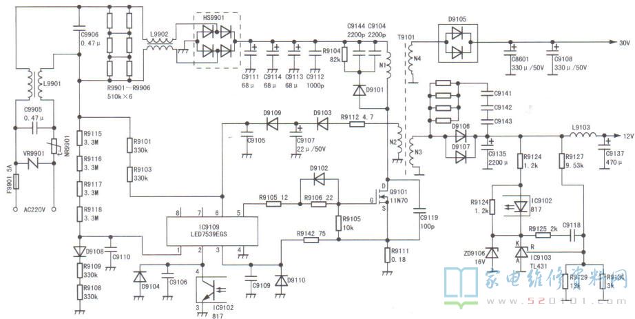

乐视S40 Air型LED液晶电视的电源、背光二合一板的型号为715G6998-P01-001-003H,其开关电源实绘电路如图1所示。
一、工作原理简析
220V市电先经C9905、L9901、C9906、R9901~R 9906、L9902滤除高频干扰,再由HS9901及C9111-C9114整流滤波,得到300V直流电压,通过开关变压器T9101初级绕组N1加在开关管Q9101的漏极。同时,220V市电经HS9901半波整流产生的直流电压,通过启动电阻R9101.R9103送到电源芯片IC9109( LD7539E )⑥脚,电源起振,⑤脚输出脉冲,开关管Q9101工作,T9101 N2绕组两端产生的交流电压经电阻R9112限流,二极管D9103整流,电容C9107滤波得到16V电压 (开机后为19V),通过二极管D9109送到IC9109⑥脚,以取代启动供电。
T9101次级绕组N4两端产生的交流,经二极管D9105整流,电容C9108.C8601滤波后产生30V直流电压,供给背光电路;N3绕组两端产生的交流电压,经二极管D9106、D9107整流,电容C9135滤波得到12V直流电压,供给主板。
当12V输出电压升高时,由R9127、R9129、R9130组成的分压电路所得分压升高,即三端精密稳压块IC9103(TL431)R极电压升高,则K极电压下降,光耦IC9102①、②脚内接的发光二极管发光增强,其③、④脚内接光敏管的导通程度加深,IC9109②脚电压下降,其⑤脚输出的驱动脉冲电压占空比下降,则Q9101在一个周期内的导通时间变短,T9101储能减少,次级输出电压下降,达到稳定12V输出电压的目的。当12V输出电压下降时, 其稳压过程与上述相反,输出的12V电压保持不变。
电阻R9104,电容C9104、C9144,二极管D9101组成尖峰吸收电路,吸收开关管截止期间N1绕组产生的反峰电压。IC9101①脚为输入电压检测端,外接分压电阻;②脚为稳压控制端,外接光耦IC9102;③脚为过流保护输入端,其电压来自开关管Q9101的S极电阻R9111两端。

例1:一台乐视S40 Air液晶电视,雷击后三无。分析检修:经查,保险丝F9901烧断,全桥HS9901击穿。考虑该机是雷击机,除更换F9901、HS9901外,还一并更换IC9109、IC9102及IC9103。通电试机,指示灯不亮,测量12V输出电压为1.9V,30V 输出电压为5.6V。断开12V和30V负载,故障依旧,说明开关电源仍有故障。测量12V、30V电压的整流二极管均正常,转向检查开关电源初级电路,发现IC9109⑥脚电压为8V,且逐渐减少。断电后测量D9103、D9109等元件,均正常,怀疑故障在稳压环路中。因IC9109、IC9102、IC9103已换新,所以重点检查IC9102及IC9103的外围元件,发现稳压二极管ZD9106击穿,将其换新后试机,故障排除。
例2:一台乐视S40 Air液晶电视,三无。分析检修:上电测量,12V、30V输出电压均为0V,但C9111两端的300V电压正常。测量IC9109各脚电压,①脚为0.7V,②、③.⑤脚均为0V,⑥脚为1.2V。因⑥脚电压过低,怀疑启动电路有问题。经查,启动电阻R9109开路。换新R9109后试机,故障排除。
例3:一台乐视S40 Air液晶电视,三无。分析检修:上电测量,12V、30V输出电压均为0V,但C9111两端电压为300V,IC9109①~③、⑤脚电压为0V,⑥脚电压在11V~12V之间波动。从上述实测电压看,IC9109①脚电压明显异常。检查①脚外围电路,发现电阻R9115开路,换新R9115后故障排除。
