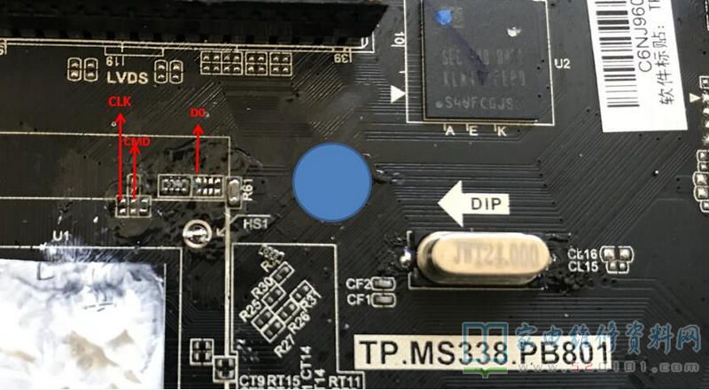

杂牌组装机TP.MS338.PB801主板EMMC点位图
2022-03-29
作者:zhouweiql
2410
如下图所示,杂牌组装机TP.MS338.PB801主板的EMMC点位CLK、CMD、D0如下图所示。
