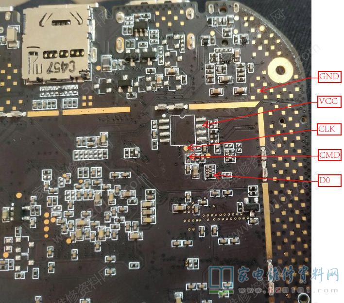

小米盒子MDZ-09-AA增强版EMMC点位图
2022-03-30
作者:zhouweiql
5623
小米盒子增强版MDZ-09-AA的EMMC飞线读写点位CLK、CMD、D0、VCC、GND如下图所示,仅供大家参考。
