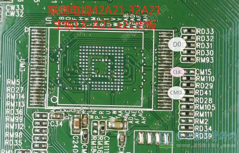

联想32A21液晶电视(主板LX-A21)EMMC点位图
2022-03-31
作者:jdwxs
1068
LENOVO联想32A21液晶电视(主板LX-A21)EMMC的CLK、CMD、D0点位如下图所示,仅供大家维修参考。
