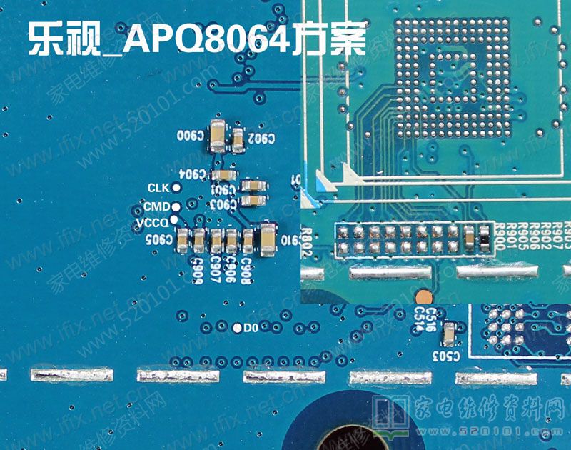

乐视液晶电视采用APQ8064方案的主板EMMC飞线读写点位CLK、CMD、D0、VCCQ如下图所示,仅供大家维修参考。
乐视MS6A938_MBD_A_H5000主板EMMC
