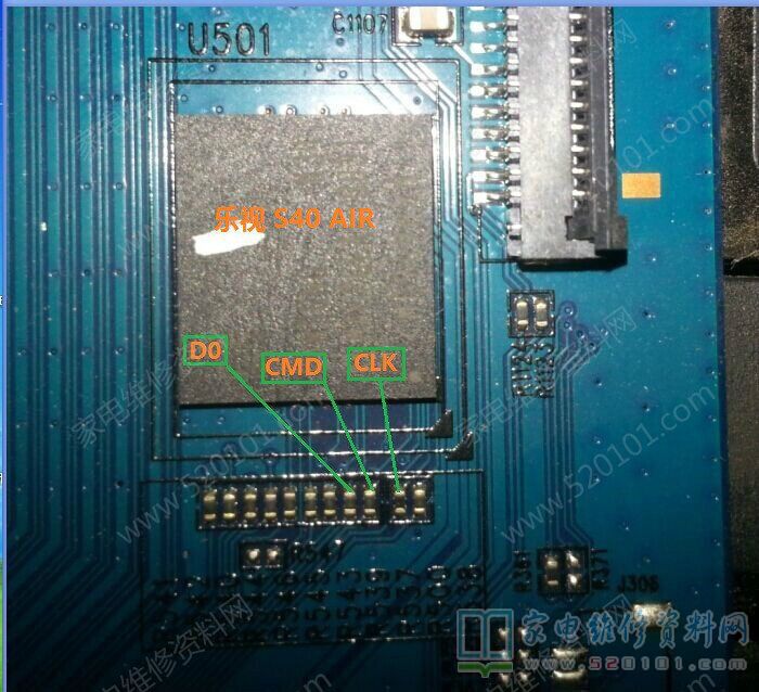

LETV乐视S40 Air液晶电视主板EMMC点位图
2022-03-31
作者:ifix
2770
乐视S40 Air液晶电视主板EMMC飞线读写CMD、CLK、D0点位如下图所示,仅供大家维修参考。
