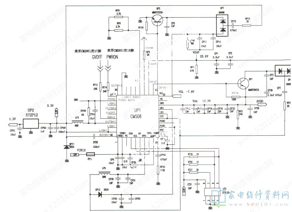

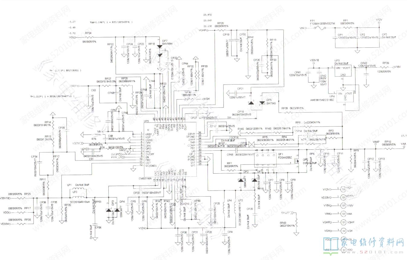

下图是一款采用CM508的逻辑板电压变换实绘电路,仅供大家参考。
