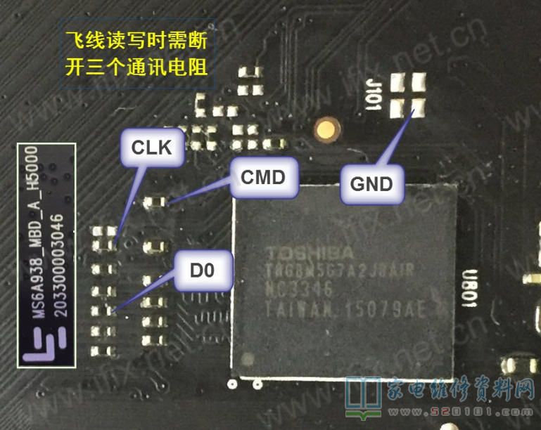

乐视MS6A938_MBD_A_H5000主板EMMC点位图
2022-03-31
作者:ifix
2529
乐视液晶电视采用MS6A938_MBD_A_H5000主板(938方案)EMMC点位如下图所示,飞线读写时需断开图中的三个通讯电阻。仅供维修参考。
