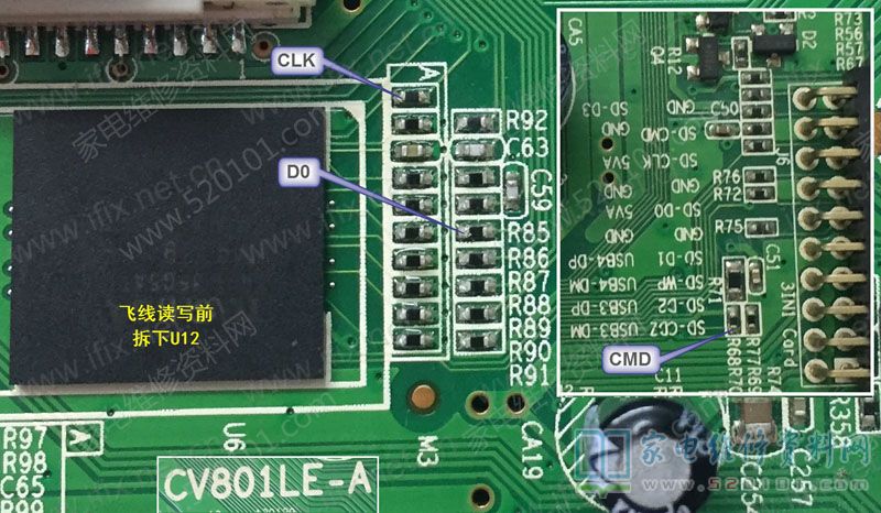

乐视S40(801)液晶电视EMMC点位图
2022-03-31
作者:ifix
2147
乐视S40液晶电视(801)EMMC飞线读写点位CLK、CMD、D0如下图所示,飞线读写前需要拆下U12。仅供大家维修参考。
乐视液晶电视采用APQ8064方案EMMC点位图
