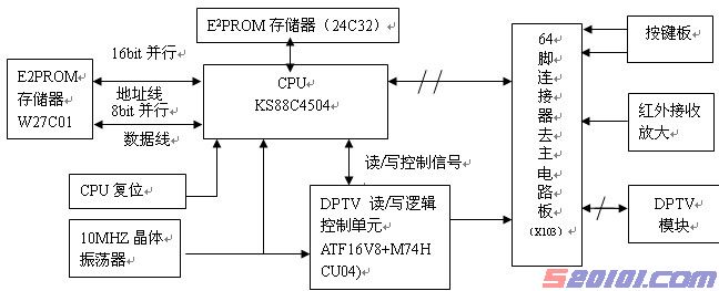

- CPU板
1. 简介
微处理器是以三星公司SAM8TRC系列的RS88C4504为中心组成其方框图如下:
其中W27C010为128KX8bits电可擦除只读存储器E2PROM, 它主要存储彩电电视机的控制程序,与CPU的主要存储方式是16bit并行地址线和8bit并行数据线,另一个电可擦除可改写只读存储器24C32的存储量为32KB,主要存储频道控制数据,图像、声音模拟量控制数据以及其他工作状态存储数据,它与CPU之间的存储方式为普通I2C总线方式。N804 ATF16V8和M74HC04为供泰鼎DPTV变频处理模块的读写逻辑控制单元,它可以把CPU输出的读/写控制信号变为8bit双线控制信号,满足时序配合要求,所有的控制信号均通过64脚的引脚与主板相连接。
KS88C40504是三星公司SAM87RC系列8bit单片CMOS型微处理器内部集成了尽可能多的外围元件及各种不同掩膜的可编程只读存储器(ROM),具有多个外挂接口,以便访问外接存储器和其他外围集成电路,复杂的中断结构可分辨高达8个中断电平,由于内部寄存储文件被压缩,芯片上寻址的寄存器空间高达1040字节,灵活又复杂的外接接口可用来访问高达64字节的程序和数据存储量。
KS88C4504主要包括以下功能接口:
- 有5个8bit普通输入/输出端口(即P1.0~P1.7到P4.0~P4.7)。
- 一个2bit普通输入/输出端口(即P5.0~P5.1)。
- 两个同一计时间隔的8bit计时器(即计时器A和B及计时器C和D)。
- 一个全双工的具有同一同步远行模式的书行数据端口(即串行端口)。
- 4个嵌入式片选引脚(CS0~CS3)或标准输入/输出端口。
- 两个带有相应输出脚的可编程8bit PWM模块。
- 具有4个可选输入端口的A/D变换器。
KC88C450微处理器的其他特点还有:
- 存储器:有1040字节的内接寄存量和4KB的内接程序存储器。
- 外挂接口:64KB的外接数据存储器,64KB的外接程序存储器,60KB外接程序存储器和4KB内部程序存储器。
- 可选的输入/输出(SIO):主要有8bit的发送/接收模式;8bit接收模式;LSB首先传送或MSB首先传送可选;内接或外接时钟模式。[Page]
- 脉冲宽度调制(PWM):有4 个输出通道:PWMO PWM1,TCPWM TOPWM。
- 有电压电平检测器功能:为的是防止CPU在一个不稳定电源电平上错误工作,为此必须加入电压电平检测电路。

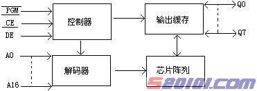

2.128KX8bit电可擦除可编程只读存储器(EPROM)W27C010
W27C010是高速、低功耗电可擦除可编程只读存储器,采用单电源5.0V直流供电,存储容量为131072×8bit,主要存储系统的程序。
W27C010的电内部功能框图如下:
W27C010的主要特点有:
- 读出状态工作电流典型值30mA。
- 电可擦/可编程工作电流典型值为1 mA。
- 电可擦除电压+14.0V/可编程工作电压为+12.0V。
- 输入/输出端口直接兼容TTL/CMOS电路。
- 具有三态输出:开路、短路、高阻。
W27C010各引脚说明
