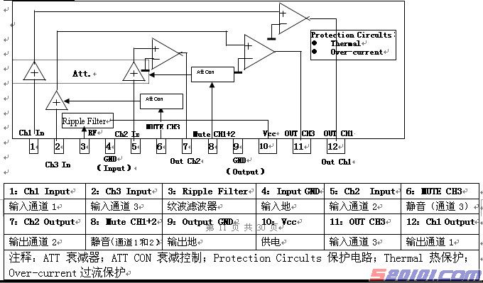

1.内部框图
2.引脚功能
注:有设置重低音的MT机型采用此IC,如MT2951,MT3451,还有部分MT2975机型,重低音从第三通道输入。
