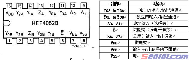

HEF4052B是双4通道的模拟选择器/分配器,即可作为从4路的输入信号中选择一路作为输出的选择器 ,也可作为将一路输入信号分配到4路输出通道中的一路输出的分配器。通道之间是双向的。IC内置的译码器有4个间接的模拟开关输出,对2*4个通道进行选择/分配。MT#用作对AV1,AV2/DVD(共用),YPRPB/VGA(共用),TV四路伴音信号的选择,注意该机型实际各输入通道有所更改,所以应以实际电路为准检修(电路图不符)。
2. 外部框图与引脚功能

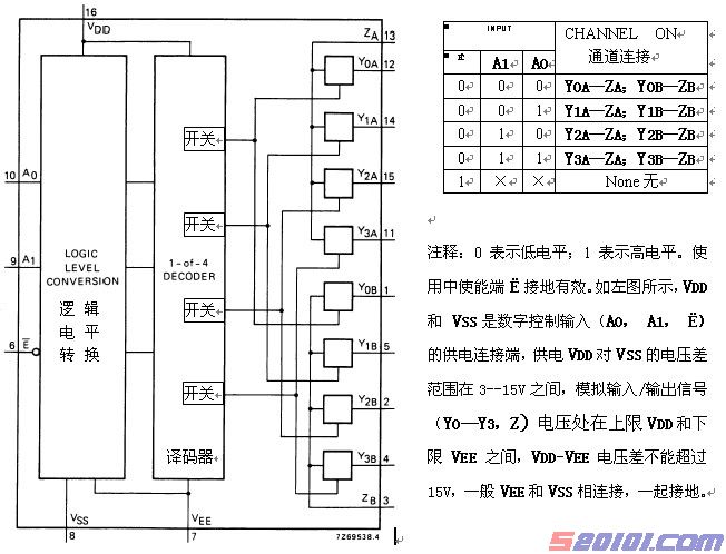

3.内部方框图与选择/分配表
