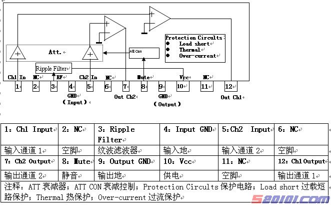

1.简介
该伴音IC外形采用12脚塑装,应用于低频放大,内置10W音频放大器,具有静音和保护功能。没有设置重低音的MT机型采用此IC,如MT2928,MT3418,还有部分MT2975机型。
